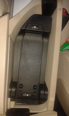

pas mane porankyje yra tokia instaliacija, ar imanoma cia pajungti telefona ar prieda, kad bluetooth matytų mano samsunga
20151126_154126.jpg [ 55.68 KiB | Peržiūrėta 7393 kartus(ų) ]
StandartinėParašytas: 15 Gru 2015, 00:09
2015.12.01
E61 530d
E-61 2004m paleidziu samsungo bltoof ir masinos bltoof. Telefone ptaso ivesti bmw telefono pin koda. Kaip man ta koda suzinot,gal kas turit minciu!?
StandartinėParašytas: 15 Gru 2015, 11:25
2009.04.15
337
G01 X3 B48 19'
E90 335i N54 07'
F34 335ix N55 14'
E90 325i N52 07' ex
E46 M3 S54 02' ex
Kai telefone prašo suvesti PIN kodą, suvedi pirma telefone bet kokius skaičius pvz. 1234 ir paskui tuos pačius skaičius paprašys suvesti ir automobilyje. Juos suvesi ir telefonas su auto susiporuos.
