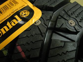

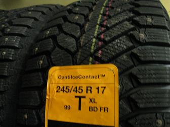

imk padangas su naujo tipo dygliais, kurie del savo formos yra tylesni, plius pats dyglys stovi ant minkstos pagalveles..
As jau paruoses tokius, pirkau tiesiai is lenku sandeliu. Cia pavasari buvo. O mokejau po 600lt uz vnt.
O kaip bus, papasakosiu veliau, pavasari:
