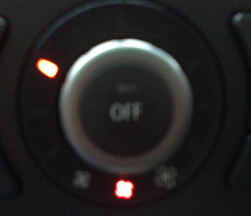

tas ventiliatoriukas uzsidega,bet lyg ir nera jokio garso,o manuala nelabai suprantu tai dar paklausiu o konkreciau gal kas pasakys,tai pirmas laikas ira isijungimo o antras isjungimo :?:

Jeigu raudonas ventiliatoriukas uzsidega ir ilgai dega - viskas gerai. Tiesiog Webasto pirma prapucia ora, po kokios minutes tik pradeda pompuoti kura. Suprantama, kad pirmas laikas ijungimo, antras - isjungimo.
Bet jeigu ventiliatoriukas uzsidega ir greitai uzgesta - yra problema.

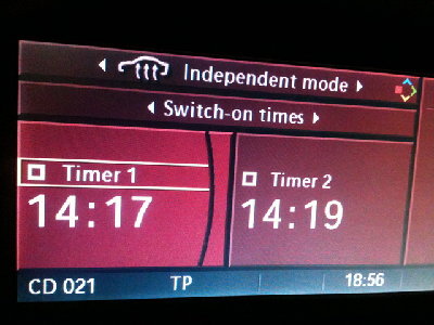

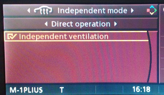

Pas mane tai manau nera webasto, nes menu tokio punkto kaip Direct operation/independent heater nera, o yra independent ventilation. Nors gali nustatyti laika . Ir ventiliatorius uzsidega raudonas. Gal galite kas nors paaiskinti. Sorry uz prastas foto.

paprasciausias salono vedinimas, tarkim vasara baigi darba 5h tai nustatai, kad isijungtu 16.30 ir tau atejus i masina salonas nebus ikaites nuo saules

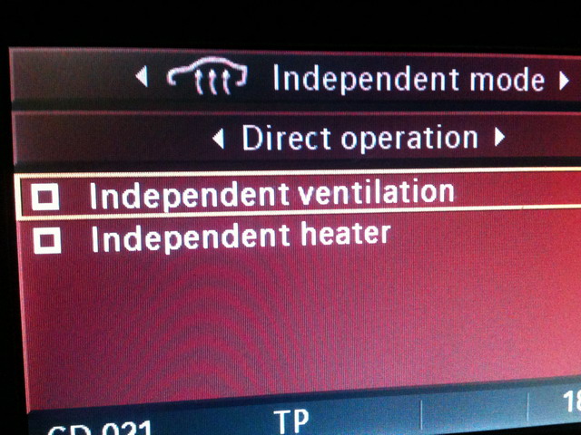

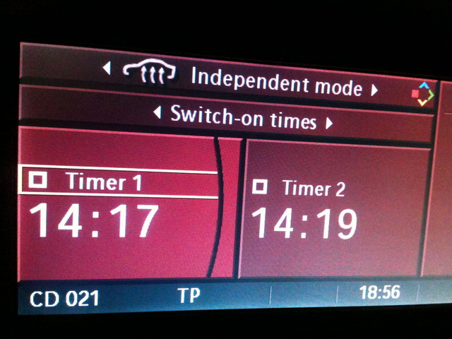

Vakar diena ,bandziau webasta,kad ryte rasciau silta masina.Lauke buvo +10,gal del to nieko nesigavo.Jei uzdedi varnele ant sildymo,tai jis iskarto isijungia,nuimi varnele-issijungia.Bandziau su laikrodziais,uzdejau varneles,nustaciau ant pirmo laikrodzio esama laika,o ant antro laikrodzio kada isijungtu webastas,bet niekas nesuveike.Ar kazka ne taip darau,ar oras per siltas,ar butinai turi buti uzdeta varnele,logiskai mastant reiketu,bet ji iskaro pradeda veikti,instrukcijoje kazko nesupratau.Gal pagelbesyte.

atrodo viskas aisku:
Программирование времени
включения
1. Откройте исходное меню.
2. Откройте меню „Climate“ (Микроклимат).
3. Выберите „Independent mode“ (Автономн. режим) и нажмите на контроллер.
4. Выберите „Switch&on times“ (Время включения) и нажмите на контроллер.
5. Сдвиньте контроллер влево или вправо, чтобы выбрать „Timer 1“ (Таймер 1) или „Timer 2“ (Таймер 2).
6. Перейдите на позицию ввода часов и нажмите на контроллер. На дисплее выделяется первая позиция для установки времени на часах.
7. Для установки нужного значения поверните контроллер.
8. Нажмите на контроллер, чтобы подтвердить настройку. Выделяется следующая позиция ввода.
9. Выполните остальные настройки. После ввода последней позиции время сохраняется в памяти.
Включение таймера
и выберите „Timer 1“ (Таймер 1) или „Timer 2“
(Таймер 2), затем нажмите на контроллер. Таймер включен.
Значок на дисплее климат&контроля горит.
После включения системы светодиод мигает.
Соответствующая система включится в указанное время в течение ближайших 24 часов. Для следующего включения системы нужно снова подтвердить время.

Pagal instrukcija nereik uzdeti varneles /Independent heter/tai is kur zino ar as noriu ventiliacijos,ar sildymo :).Klaidina tie du laikrodziai,maniau vienas ijungia,o kitas isjungia,bet ne.Reiks palaukti,kol labiau atsals.

Vakare isbandziau,lauke +3,buvo ismete snaige ekrane,turbut sala.Nustaciau pirma laikrodi,varneles neuzdejau,sildymui ar vedinimui.Degima isjungiau,liko degti raudonas ventiliatoriukas,po minutes isijunge webastas ir pradejo iskarto pusti silta ora,variklis buvo ka tik isjungtas,gal del to.Reiskia webasto veikia,neaisku,kam tie du laikrodziai,kiek laiko veikia webasto,tiksliau po kiek laiko atsijungia ar tik kai degima ijungi ir is kur zino ar reik sildyti ar ventiliuoti?
