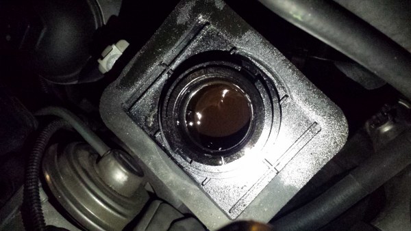

Sveiki, isigijau masina e60 3d 160kw atsidariau vairo stiprintuvo skyscio bakeli pamaciau rudos spalvos skysti nejau buvo tokie vairo stiprintuvo skysciai atrodo kaip sudo spalvos neteko matyti :), Ar ji reikia keisti, kokia spalva pas Jus eina?
Rudas jau sudas, pats parasei. Reikia keist.
