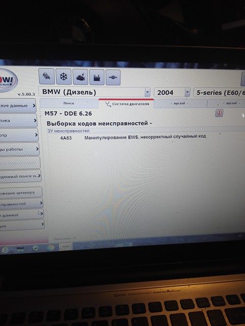

E61
sveiki , pradejo nesivesti automobilis ,diagnostika meta šia klaida kaip nuotroikoi, diagnostikas sako , kad reikia rakta priristi ? ar tiesa kalba norejau paklaust jusu nuomones

Aš jau tau rašiau. Inpa reikia kas turi. Eini E60/Engine/pasirenki variklį/Shft F6 EWS / Start value comparison and Shft F7 EWS ir ten kažkur būna reset. Mintinai nepamenu. Ten reikalų dvi minutės. Arba ieskok žmogų kas supranta padarys greitai. Koks miestas?
