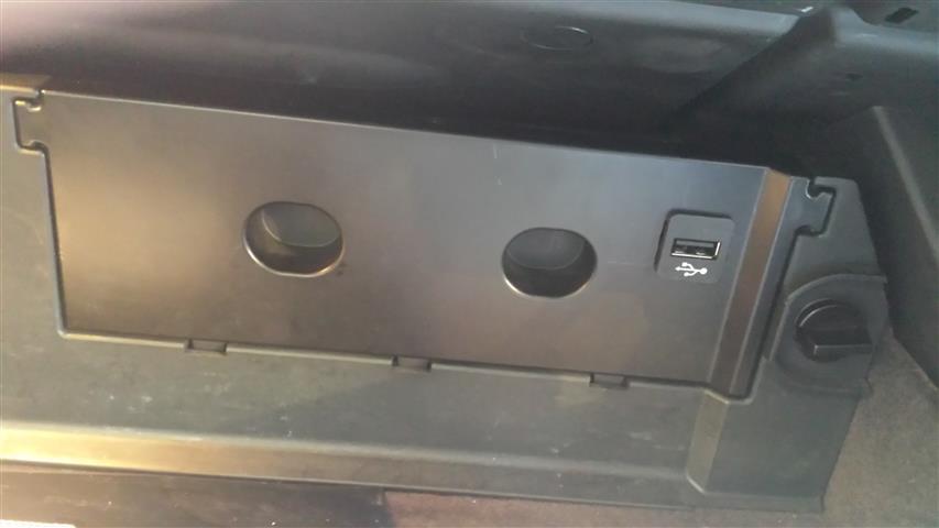

littlem rašė:
Give us photo! :)

Darenasp rašė:
Paveikslėlis Mano atveju Mulf2H stovi originalioj vietoj bagažinėje, tai jaučiu montuosiu aš tą USB lizdą kažkur porankyje. :roll:

littlem rašė:
Man porankije skilutes alaus ausinimui gaila buvo (aisku ir laido neuztektu) :) nes siaip lik ir vietoje jos statosi usb.
