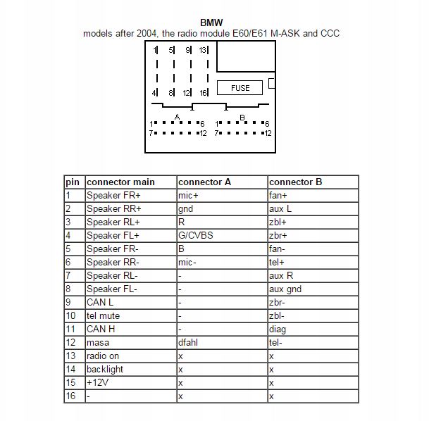

turiu pora klausimų kolegai. Sukoduot neproblema, tik kaip iš paprasto MASK magelio stebuklingai atsiras išėjimai RCA pilnos amplitudės po kodavimo? Aš suprantu, kad gal ir atsiras bet tam reikia vistiek schemos. Kaip suprantu nuo fyškės org.mago iš kurių terminalų išvest tuos RCA. Tai ir klausimas gal galima plačiau arpie RCA išvedima iš standartinės aparatūros?
Toliau dėl HiFi kolonėliu vietoj standarto sudėjimo: nupirkt ir sudėt neproblema. Tik vėl klausimas ar paprastas standart magelis pavež tuos garsekalbius? Kaip suprantu tie subai jau didesni eina ir kiti garsekalbiai galingesni jau eina. Tai ar nereiktų dėt tada bent to mažo HiFi stirpintuvėlio šitom kolonėlėm? Bet vėlgi jis statos į bagažinę, tai kaip su laidais tada...
Iš esmės mano tavo pasiulymas dėl rca patiko tik tiktų, tiesiog pajungus aktyvų bosą nuo tų rcą viskas bus ok tik kad bus mažai salone aukštų ir viduriu, jau dabar nusukęs bosus ant pilno garso girdžiu kaip jų trūktų, nes bosas žymiai daugiau dar galėtų duot garso kai tuo tarpu salone visa org aparatūra jau ant MAX...
Dėl logic 7, viskas irgi būtų normaliai ir įmanoma. Kodavimas ne problema. Problema laidų tasymas. Čia žmogus mini, kad reiktų nuo visų kolonėlių vest iki bagažinės. Nelabai suprantu kam to reikia, jei galima visas jas pasiimt nuo priekį esančios fyškės jos ten visos jau suvestos, tik centrine reiktų dasivest, o galinių durelių galima ir nedėt iš bėdos...
Visgi paprastesnis variantas su HiFi upgradu, lauksiu tik patikslinimų dėl RCA ir HiFi kolonėlių galingumų.

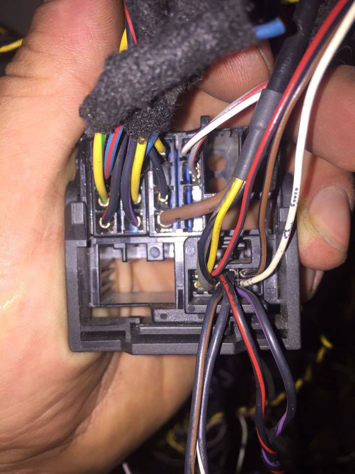

RCA atsiranda MASK fiskeje (connector B: pin 3, 4, 9,10) Iskart i jas pasidarai tulpiu kistukus, kad galetum gera ekranuota RCA laida vest i gala. Originaliai stereo aparaturoje subai po sedynemis yra pajungti ant to pacio kanalo, kaip ir koloneles nuo duru, tai tiesiog atjungi nuo fiskiu juos ir maitini nuo savo stiprintuvo (tik aisku pries tai susidejes geresnius). Atjungus subus, automatiskai daugiau galios atsiranda kolonelems duryse. Prie ju dar aukstadaznius pasijungi. Daugiau viskas jau skonio reikalas... Draugas turi 5 kanalu stiprintuva, tai isidejes ir nuo jo uzmaitines logic subus, aftermarket desimtukus centre ir galinese duryse (pjaustesi duris pats, nes negavo apsyfkiu). Rezultatas geresnis nei logic. Nors dabar dar svarsto susidet gladen subus.

fantastika, to ir reikejo. Dekui. Svarbu kad signalas nuo oem subu butu pilnos amplitudes zemiem dazniam neapkarpytas.. Statysiu Hifi komplekta, paliksiu maskui valdyt visas oem kolonkes, o nuo rca aktyvu bosa jungsiu, manau turetu uztekt. Beje kiek ziurejau wds, tai hifi stiprekas valdo butent tik tuos bosus man atrodo, o visus likusius desimtukus palieka maskui, bet cia gal ir klystu... subus po sedeynem jungciau nuo aftermarket stipreko tik jei tureciau logico subus, hifi manau pilnai istampo ir oem stiprekas :)
