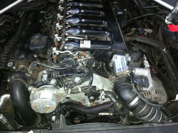

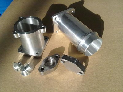

Manau,kad Arunas visiskai rimtai sako.
Rusijoj su ju kuro kokybe EGR isvis kastruoja lauk nuo pat ismetimo.Ir deda zagluskes bei kita perejima-jungti interkulerio sllangai ant isiurbimo kolektoriaus be egr voztuvo.
Savaime nebelieka kur deti egr termostato..

StandartinėParašytas: 06 Vas 2012, 14:53
8331
EZH001 rašė:
kolega, tu cia rimtai?
Ziurim pacius pirmus E60 530d mechaninius modelius. Neturi jie nei erg ausintuvo, automatiskai ir termostato. Egr ausintuvas idetas tam kad efektiviau dirbtu erg sistema. Ir tai pagrinte tik teoriskas slamstas kuris leidzia gamintojui uzrasyti grazesnius skaiciau automobilio specifikacijose.

Arunai,kad neisradineti kaip ka daryti,trumpai pakomentuok kur ka uzkemsi:)
StandartinėParašytas: 06 Vas 2012, 17:34
8331
Ten fantazijos reikalas. Isardai jo vidurius lauk ir uzkemsi gan storo varzto ir hermetiko pagalba ji.
