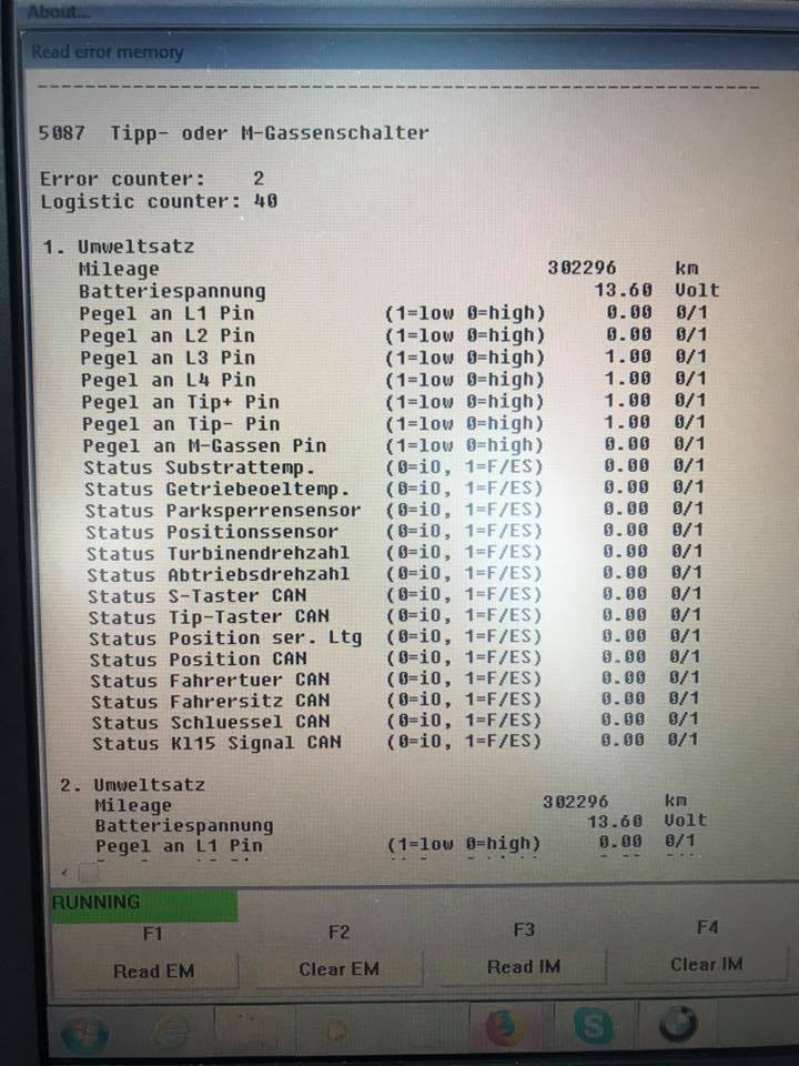

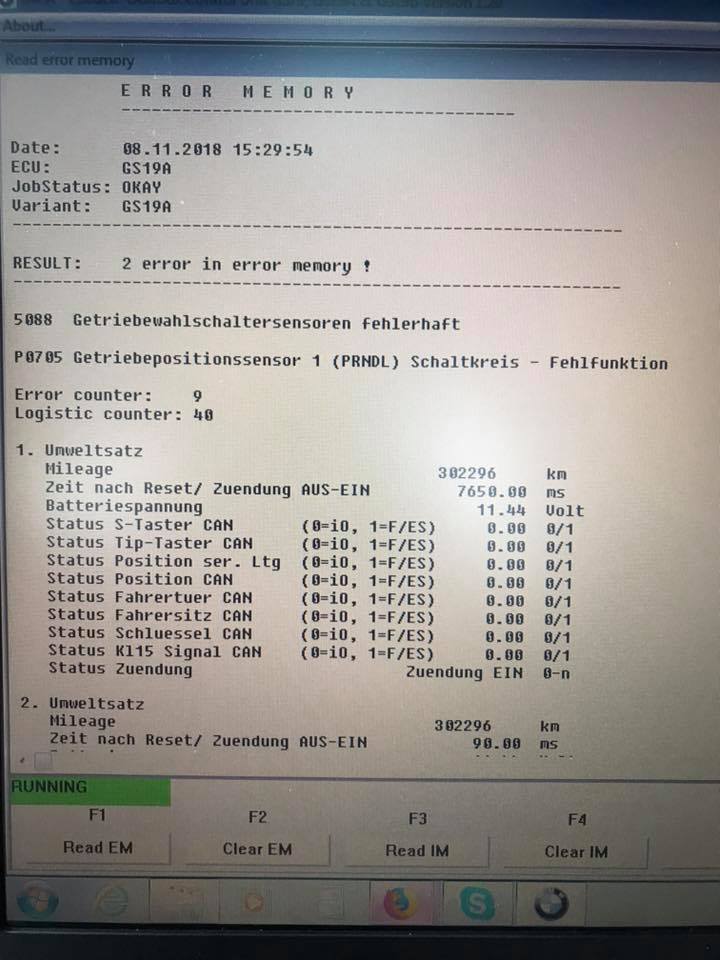

važiuojant dingsta D atrodo kad perjungia į Neutralią, gazuoji bet nevažiuoja ir rodo tokią klaidą "TRANS FAILSAFE PROG.", lieka tik atbulinis R , N ir P.
Junginėjant svirtį ant skydelio nerodo kuris bėgis, po kurio laiko užgesinus ir pastovėjus (kai dėžė kažkiek atvėsta) atsigauna.
ar buvo kam tokia problema? selektoriaus problemos?
Inpa rado 2 klaidas.

Sutvarkyta, buvo sugedęs pavarų padėties daviklis pačioje dėžėje, prie valdymo bloko. Reikėjo ardyti dėžę.
