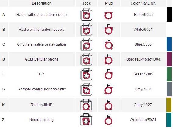

gera info apie kabelius
BMW cables info.jpg [ 37.52 KiB | Peržiūrėta 7334 kartus(ų) ]
