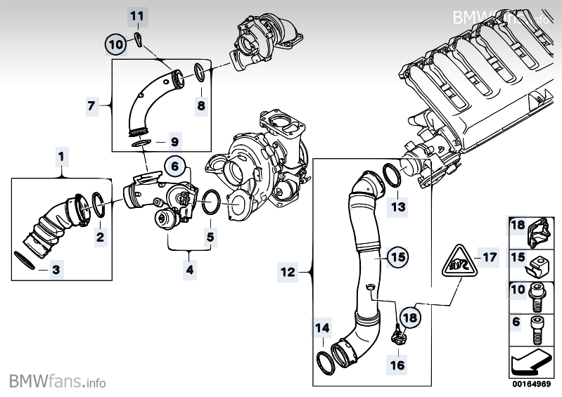

Sveiki reikia skubej jusu pagalbos.
Auto info:e60.2005m,530d,manual,
Labai bega tepalas nezinau kaip vadinas si detale Nr.14 sujungimas pro ten laaabai lasa tepalas.ka daryt?

Pakeisti Nr. 14 detalę.

jei cia intercoolerio slanga tai ten tepalo kaip ir neturetu buti.. ten tik oras, nu gal keli lasai tepalo bet kad begtu... jei klystu pataisykit

bet ten tikrai yra tepalo ir gerai lasa,is kur tada jis papuola,su oru eina is kazkur

is turbinos

Keisk tarpinę ir nesuk galvos. Visada ten būna to tepalo kažkiek.

koks jusu patarimas butu,
siaip traukia gerai turbine nesvilpia nieko,graziai vaziuoja,

sakykit kokia tarpine keist reikia :-)

tai jai turbina varo tepala,tai ir turbinai bus amen geritu laiku.vyrai rasykit prasau sako patarimus skubiai reikia pataisyt,nes kelione laukia ilga :-)ačiū labai

Juk pats atsakei I savo klausima, reikia keisti detale NR 14

jai pakeisi detale Nr.14 tai su laiku vel bus tas pats reikia ieskot problemos is kur eina tas tepalas,ir taisyt :-)

Aš tau lietuviškai sakau pakeisk tą suš*ktą tarpinę ir važiuok sau laimingas. Ne iš salono ta tavo mašina, bus ten to tepalo kažkiek ir nieko tu nesurasi.
Nuvažiuosi į Krastą, padiktuosi šitą kodą - 11 61 7 790 547, nusipirksi tarpinę už 25 lt, pasikeisi ir važiuosi dar labai ilgai.

O tu pats pagalvok is kur tas tepalas daugiau eis jei ne is turbinos? Jei nori keisk turbine, tavo reikalas
