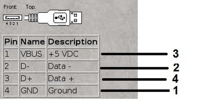

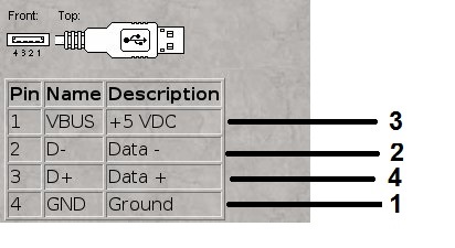

Statysiu i "bardacioka" ten mulf2h idetas vietoje changerio. Aux pas mane yra is kazkur kitur atvestas i gala, jis veikia, bet man jo nereikia. Reikia pasidaryti mp3 is flasho. Matai as laida pats buriausi, nes turejau tik fiskute i mulfa kitas galas nuogas, tad paemiau paprasta usb laida su mamka gale nukirpau ir bandziau sujungti. Lik ir teisingai padariau, bet flashas nepasileido ir nepasileido daugiau niekur :) Atjungiau ir bijau ka daryti. Kur rast ta laida, kad tiesiai i mulf ikisai - kitas galas usb jungtis flashui? Mulf sukuoduotas t.y. per ccc as usb matau, tik neaktyvus nes niekas nepajungta. Prikabinu pacio daryta schema.
