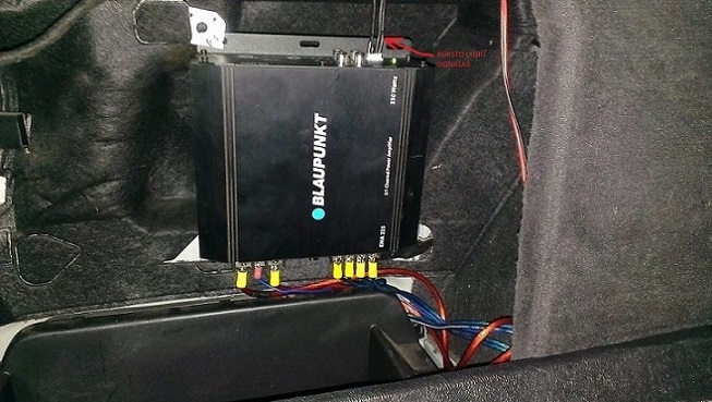

"atjungiau lineikas jokiu garsu nera". tai reiskia, kad tas adapteris, tiksliau i ta adapteri generuojama kintama harmonika. Tai kaip suprantu auksta signalo lygi - is mago. per adapteri darai zemu lygiu ir per linijinius laidus pajungi prie stiprintuvo zemo lygio iejimo? Na tai nesistebiu ,kad zyzia :) labai jau daug perejimu is garso saltinio.... O kodel tu nenori auksta signalo lygi is mago pajunkti i stiprintuvo auksto signalo iejima, maziau visokiu papildomu signalo perdirbimu. Ir duodu 90% , kad jokio zyzimo nebus. Kaip minejau jungiau nuo zemadazniu po sedynem... Ir plius netokie ten jau tie dazniai nupjaustyti, kaip auksciau temoj buvo rasyta (nekalbu apie logic 7). Geriau parasyk isvis ka ir kaip dariai. :) Ka padarysiu tai aukstadaznius susidesiu. Nuotraukoj matosi kaip padaviau signala.

O kas per stiprintuvas pas tave? Jei turi savyje HI iejiima tai į ji ir jungo o tą adapteri gali į šiukšlyną. 100% duodu kad kintamos harmonijos į audio signalą būtent nuo jo. Plius įsivaizduoji kokius vingius audio signalas iš šaltinio i stipreka nueina. Matei kaip pas mane foto jokios lineikos prie stiprėjo prijungta nėra!!! Jei nori lineikas jungti. Tada reikia ardyti mas-k ar ccc ,nežinau kas pas tave, ieškoti pradinio stiprintuvo signalo dažniausiai tai mikroschema su pradžia raidžių TDA-----. Ir iš tenais imti signalą. Marazmas. Dabar parašysiu trumpai kaip tavo signalas eina. Iš mago pradinio "LO"stiprintuvo per daug skaitmeninių filtrų, tiesiniu elementų į to paties mago galinį stiprintuvą, kuris signalą padaro jau "HI". Tu prijungi tą adapteri. Jisai iš "HI" signalo per rites kontūrus varzas ir kondensatorius, zodziu teisinius elementus. verčia siglala į"LOW". Kiekvienas teisinis elementas yra tam tikro triukšmo rinkėjas. Pvz. rite- indukcinio pobudzio triuksmus. Kondensatorius talpuminio pobūdžio. Juk visi atsimenam radio imtuvus su rodyklė tai bangų ieškojimas ir būdavo būtent " kintamo kondensatoriaus principu" iviena pusę šūkį rodyklė talpumas mažėja į kitą didėja... Nenuklystant nuo temos. Tas tavo HI LO yra kaip senas radio imtuvas .
