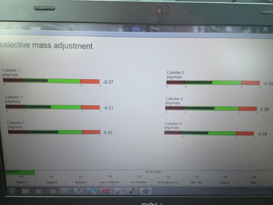

ar cia normalus tas purkstuku darbas?nes prie kaikuriu - zenkliukas,ant laisvu,variklis pasildytas kai fotkinau,jauciama vibracija truputi,drebejimas kartais toks

marko911 rašė:
Gerai čia viskas. Tik ne visada skaičiai tie yra teisingi, tą prasme, kad nebūtinai su tarkim skaičiumi 4 - purkštukas yra blogas. Gali būti varinis žiedas pradegęs ir rodys skaičius didelius. Tiksliai purkštuką galima patikrinti tik ant stendo, bet orientuotis irgi gali kažkiek su INPA. Purtosi todėl, kad tuo metu kada žiūri purkštukų darbą, kompas atjungia purkštukų korekciją.
