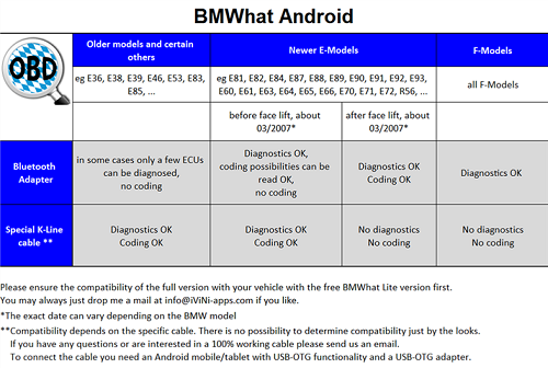

o su bluetootho koduojasi E61?
As naudoju usb on the go, tai eina inpa compatible kabelis (obd2 -> USB), tada usb OTG ir tada telefonas
OBD2 <-> USB tada USB <-> Micro usb ir tada telefonas, ir koduojasi viskas, su bluetooth adapterniu nebandziau koduoti, bet lyg ir ankstesnese versijose to neleisdavo daryti.

Per bluetooth nesikoduoja tik pre lci, jam reikia laido....
viskas cia:
http://www.ivini-apps.com/apps_detail_b ... droid.html
