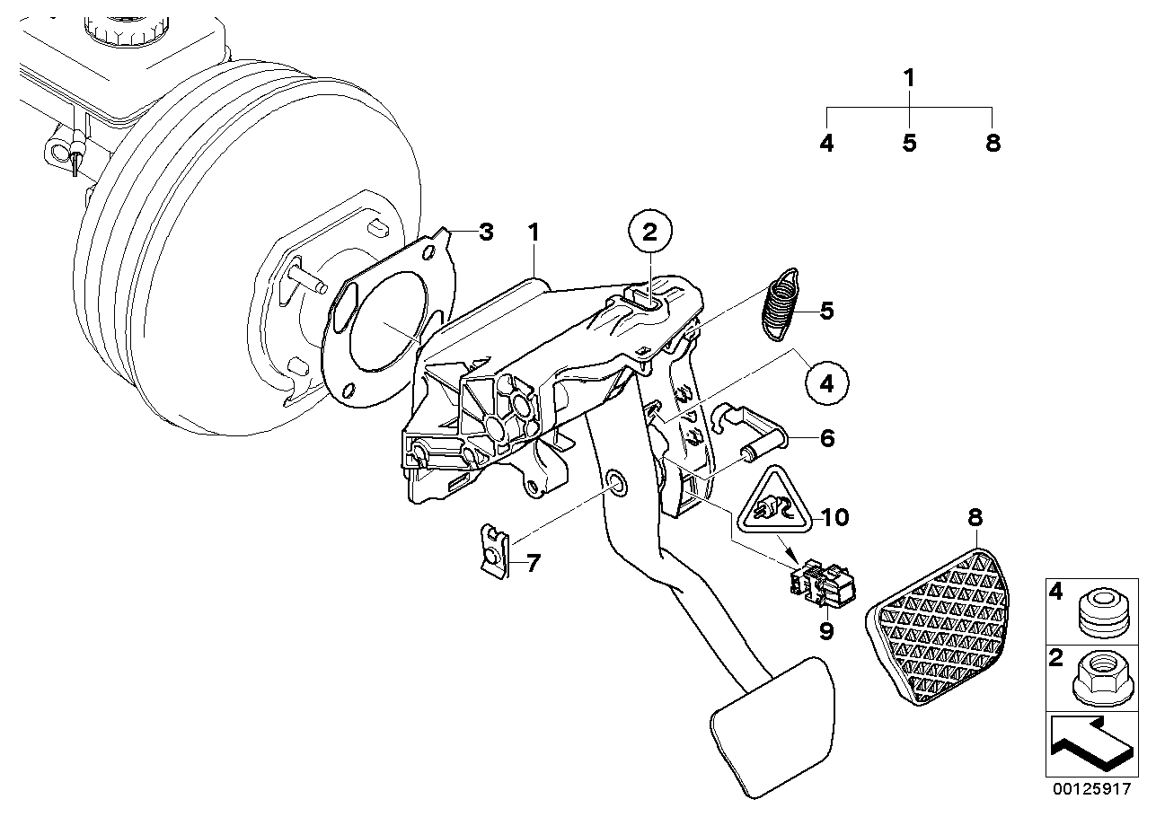

O kaip reikalai su stabdzio pedalo davikliu?
StandartinėParašytas: 14 Rgs 2014, 13:31
2008.03.04
291
X5 E70 3.0d 07'
Arunas B rašė:
Nezinau... Ar tai detale Nr. 9? Kaip ji patikrinti?
