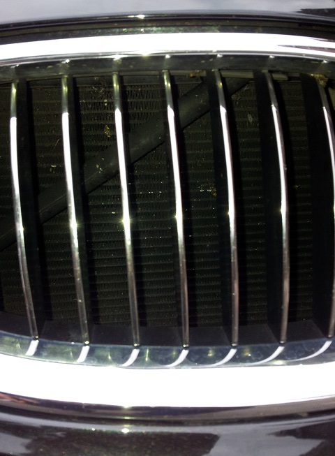

StandartinėParašytas: 28 Bir 2013, 10:56
2013.02.15
107
1743
PusėKrokodilo rašė:
Dequi.
Pas mane nera, kazkodel... Kazkokios stangos tik... :)
CameraZOOM-20130628090125054.jpg [ 97.39 KiB | Peržiūrėta 9264 kartus(ų) ]
StandartinėParašytas: 28 Bir 2013, 11:15
2010.07.06
256
E36 318is ex
E39 523 ex
e60 530d ex
e61 525d ex
e70 3,0d
F650cs
tos stangos pas visus yra,tik pas kuriuos zaliuzes-paprasciausiai ju nesimato,jos stovi uz zaliuziu.O jei pagal VIN rodo taviskiui kad turejo but,tai realiausias atvejis yra,kad kazkada jis buvo mustas i prieki,ko pasekoje zaliuzes sulauzytos ir tie,kas remontavo,nebesivargino papildomai isleist pinigu ir viska sutvarkyt kaip priklauso.

Masina nemusta 101%, gal siaip suluzo ir iseme arba zvirblis koks sulauze. O greiciausiai gamykla ju nedejo. Ir siaip pagal radiatoriu matosi, kad jis visas vienodas spalvos kokybes atzvilgiu.

yra ten dar visokie paketai kaip kad "ziemos" ar "vasaros". Speju nuo to ir prikaluso

pasiskaityk mano keliais postais auksciau-rasiau,kad mano abu auto is italu,vienas su zaliuzem,kitas-be.VIN irgi rodo,kad tas kur be zaliuziu,tai be ju ir is gamyklos toks isriedejo.Tai jei vin rodo,reiskia is gamyklos jis su zaliuzem isriedejo.Tave kaip suprantu dabar kamuoja klausimas,kodel jos turi but,o ju nera?Gal is tiesu zvirblis sulauze :D
