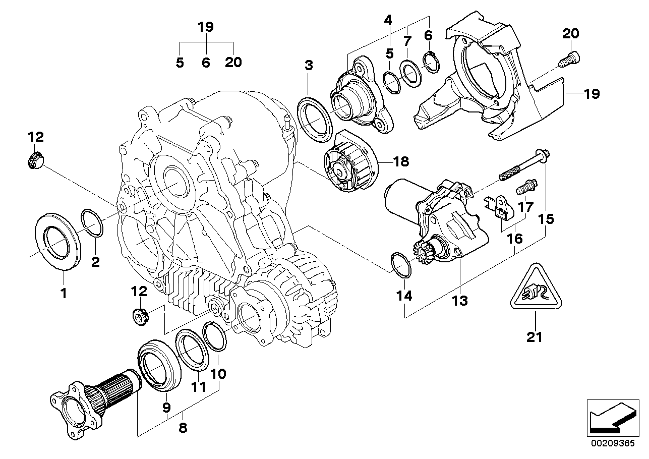

Amigo rašė:
pilasi sitie tepalai https://www.bmwautodalys.lt/lt/katalogas/dalis/?dalies-numeris=0+397+244&part-number-search=Submit e9x ir e6x pilasi 520gramu pagal manuala. Jeigu jau tepalas susidevejes darant diagnostika mes klaida kad reikia pasikeisti. Razdatkes kompas apskaiciuoja kada reikia keist. 150k pravaziavus jau pasikeisciau. Po keitimo reikia nuresetint razdatkes varikliuko adaptacija.
O jeigu kam netycia pareis razdatkes varikliukas, turiu pardavimui :)
Gali gal pasidalinti tepalo keitimo procedura?
Ar Nr 12 is sono yra uzpylimo anga, o Nr 12 is apacios tepalo ispylimo?
Pilti reikia kol neprades begti lauk? Pilti neuzvedus masina?
ačiū!
Razdatke.png [ 29.58 KiB | Peržiūrėta 8176 kartus(ų) ]
StandartinėParašytas: 10 Lap 2014, 20:59
2009.02.10
363
BMWprekeivis rašė:
ačiū!
jokiu imantrybiu nera, uzpylimo ir isleidimo varztai nr 12(priejimas ten nera lb patogus, bet e90 nieko nuardyt nereikejo),tepalo pripili kol bega pro virsu, masina uzgesinta.
Average is failure
StandartinėParašytas: 16 Lap 2014, 21:04
2008.03.04
291
X5 E70 3.0d 07'
Amigo rašė:
Tepalai pakeisti, kaip su DISu nuresetinti tas varikliuko adaptacijas? Service functions einant i Xdrive yra pasirinkimas Oil change, ar per cia ir reikia nuresetinti?
StandartinėParašytas: 17 Lap 2014, 00:33
2009.02.10
363
BMWprekeivis rašė:
nepasakysiu tiksliai, ne pats resetinau, nusiresetink oil change ir pasieskok transfer case motor adaptation ar kazko panasaus
Average is failure
StandartinėParašytas: 21 Lap 2014, 09:41
2008.03.04
291
X5 E70 3.0d 07'
Amigo rašė:
Nusiresetina per ta Oil change, nors jokio stebuklo is sios proceduros nesitikejau, bet skirtumas pasijaute, kazkaip svelniau pradejo begius metyti.
