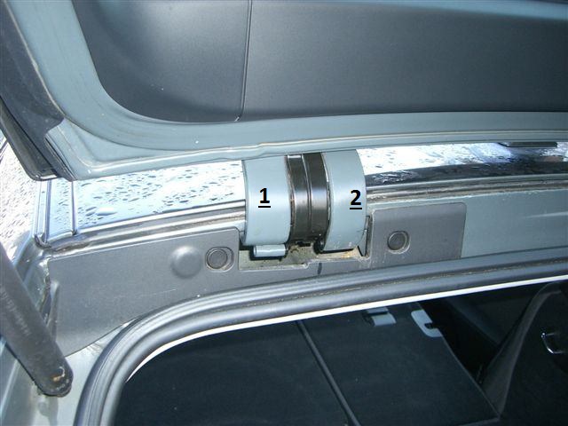

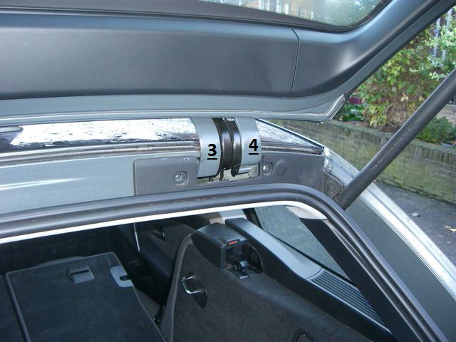

He, dar viena problema. Atejau ryte po nakties, neveikia raktas. Atsinesiau antra irgi neveikia. Atsirakinau mechaniskai, atjungiau akuma / pajungiau, signalizacija nustojo rekti, masina vedasi, bet nei vieno rakto knopke neveikia. CAS radau tik viena klaida: A9A0A ELV_SPG_Info_Error
No signal or value.
Pas mane ideta ir prikoduota signalizacija prie rakto. (raktas rombas elektroninis su nekeiciama baterija).
Nuluze laidai? (viskas puikia veikia, radija, gps ir t.t.) P.S neseniai viena vyri Nr.4 sutvarkiau neveike gabaritai.
Antenos blokas?
Signalizacijos problemos?
P.S. kuris vyris atsakingas uz rakto antena? (zr. paveikslelius)
1 = rear window heating, water hose to the rear window washer, FM antenna
2= these wires go to the tail lights, fog lights, breaking lights, reverse lights, etc
3 = gsm/gps antenna cable, glass lid switch, middle breaking light
4 = at least: license plate lights (not sure about the rest)
ačiū uz pagalba.
Darius
kaire.jpg [ 73.73 KiB | Peržiūrėta 8221 kartus(ų) ]
desne.jpg [ 87.99 KiB | Peržiūrėta 8221 kartus(ų) ]

Vasarą tvarkiau visus, jei atmintis nepaveda, tai Nr. 4. Neesu įsitikinęs 100% dėl 4, bet arba 3, arba 4 - kažkuris iš šitų.

100% esu įsitikinęs, kad arba 3, arba 4, nes būtent dėl neveikiančio pultelio ir ėmiausi šito remonto.

As irgi tvarkiau 3 arba 4, senai buvo jau nebepamenu
