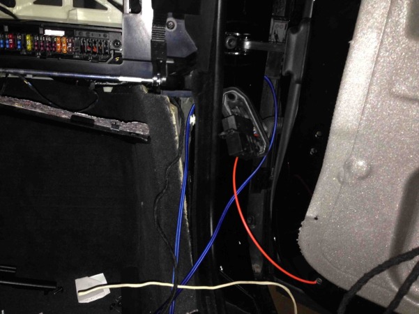

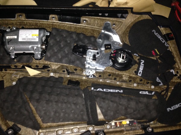

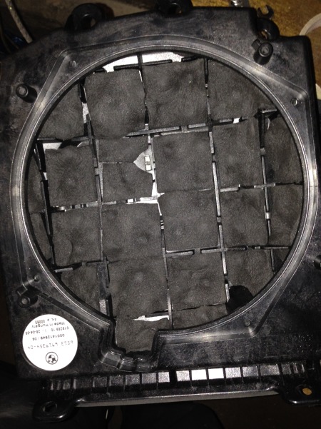

Si savaitgali bandysiu dasibaigti pradeta ana savaite darba, dejau gladen'us one 201 i prieki , tik aukstadaznius ir viduriukus (prasivedziau naujus laidus nuo duru iki stiprintuvo ) , o po sedynem sws8 (2ohm), jungsiu viska nuo blaupunkt tha 475, ziuresim kaip gausis.Darbai jau daugiau nei ipuseta , beliko tik ideti stiprintuva i gala , bei sujungti laidus .

marukaz rašė:
kai baigsi butinai pranesk, reikes susitikti ir paklausyti kaip groja, butu faina ir ne man vienam aktualu kaip groja si sistemele, jei nepaslaptis kiek mokejai uz viska ir is kur pirkai ? :))
