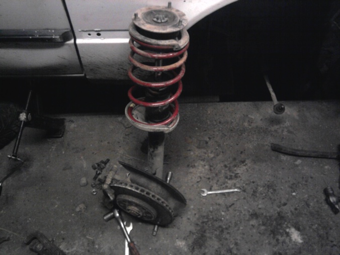

nu kagi pasistumejau i prieki,pravaryta ta suremontuota vaziuokle sudetos visos 4 h&r raudonos spiruokles
Nuotrauka0036.jpg [ 89.75 KiB | Peržiūrėta 29775 kartus(ų) ]
