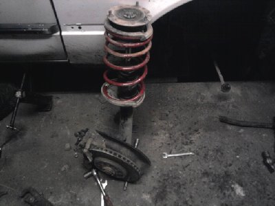

nu kagi pasistumejau i prieki,pravaryta ta suremontuota vaziuokle sudetos visos 4 h&r raudonos spiruokles
