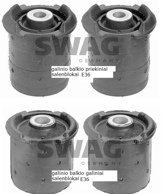

nu va , atėjo laikas ir maniškiam E36 ,keisti galinio balkio saleblokus , bet tik galinius keisiu, priekiniai kaip ir norma dar.
tuo labiau kad darbo jaučiu ir su priekiniais nemažai bus, o priėjimas daug geresnis nei prie priekinių . (...kitą savaitę tikiuosi , jei jokių planų neatsiras)
e36 galinio balkio priekiniai salenblokai p.jpg [ 59.36 KiB | Peržiūrėta 10110 kartus(ų) ]
Failo aprašymas: va kokie žiaurūs šiuo metu ...
fotkinta su telefonu...

teks ir mano iS'kei pakeist ,nes balkis atsigule :) senajam pakeite uz 100lt varenoj, + detales 120lt kainavo. darne y tema: is realoem paemus detaliu kodus, bmw/dalys rodo kad tokio kodo nera.kaip man suzinot detaliu kainas krastoj online?
StandartinėParašytas: 10 Rgp 2009, 20:16
2007.01.07
3728
E46 328Ci
ex : E36 318tds
ann.t.m.2
myshaa21 rašė:
kodą rašyk ištrynes visus tarpus - pvz: 088158342 o ne 0 881 583 42 .
