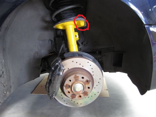

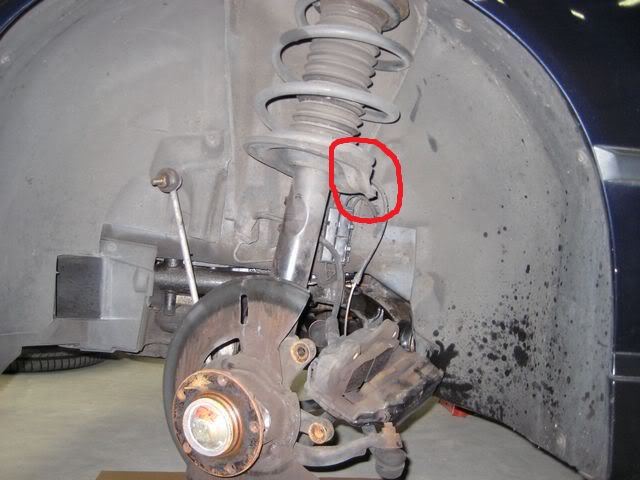

Gal kas turit foto kur matytusi priekinis amortikas, niekur internete nerandu.Jau radau sice http://forums.bimmerforums.com/forum/sh ... ?t=1389573 Servise pakeite i naujas spiruokles.Dabar teko nuimt rata, tai kazkaip pamaciau, kad viena detale kaip ir neta puse stovi.Kaip čia taip gali but, ar imanoma netaip idet?Ryt vaziuosiu, kad vel zetu.Ar aplamai ta amortika imanoma idet neta puse?Nervai jama, sumokejau virs 400lt ir vistiek broko pridare.
