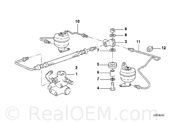

Problema/klausimas: Gal kas esate susidure su sio automobilio galines pakabos hidrauline dalimmi.
Reiketu hidraulines schemos ir su sia vaziuokle susidurusiu zmoniu patarimu.
Siuo metu gale skirstytuvas kuris regulioja slegi nuo vaziuokles aukscio praleidzia tepala ar jis remontuojamas ?
Vaziuojant per duobes galineme rate keleivio puseje kartais pasigirsta stiprus dungtelejimas.
Gal esate sprende sias bedas, nesinori dar nezinant malku prisiskaldyti.

jei parejo reguliatorius dar nera baisu,svarbu kad amortiku pusles vadinamos akumuliatoriais berods nepradetu leist,nes ju remontas brangus

cia dalis schemos.
Sferos lyg tai geros pas mane ir is principo niekur daugiau tepalu neleidzia tik per reguliatoriu, bet ji kaip nors sumastysiu atrestauruoti.
Beje dar potencikas kuris apie galo auksti informuoja nutrukus traukute ir jis kompui sake kad vaziuokle auksciausioi padetyje, tai niekas ten ir neveike, nes speju kad del jo visas masinos galas nuleistas.
O bildesys kaip ytariu arba atraminis arba kazkas su hidro sistema.
Dekui radau jau visa schema realoem.
