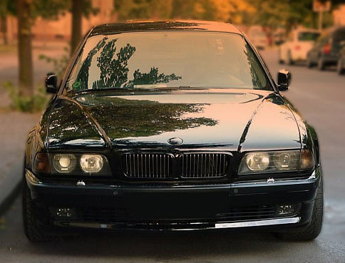

Galvoju apie E38 5379 cm³, 326 AG (240 kW)
ka galite pasakyti apie varikli ar patvarus?
kaip pakaba ar brangus remontas?
apie kuro saunaudas net neklausiu:)
kokie dažniausi gedimai
i ka reiketu atkreipti demesi perkant
ir kiek kainuotu susideti prieki shadow line

vaziuokle brangi kaip ir visu bmw (o ypac 7u), kreipti demesi i viska, ziuret kad visi "navarotai" veiktu, ziuret kiek barska vaziuokle, kebula... vienuzodziu varyt i normalu servisa arba paciam viska istirineti...
viena is e38o ligu vairo kolonele...
o siaip puikus automobilis 750 yra bomba, jau 740 per akis o sitas isviso unreal 8)
StandartinėParašytas: 05 Rgs 2008, 16:05
Na, is visu benzininiu E38 750i remontas yra brangiausias. Daug ko yra po 2, pvz oro filtrai, oro srauto matuokles ir t.t. Daug detaliu yra kitokiu negu kad nuo kitu E38, pvz amortizatoriai kitokie, stabdziu diskai ir t.t., brangesni. O daznas 750i yra su S-EDC, tai remonto atveju kainuos nemaza kapeika.. Ir siaip, pats turbut supranti kad 7er yra komforto klase ir nors perki nenauja masina, bet remontai atitinkamai pakainuoja.. Bet aisku tam tikruose remuose pigiau prasisukti imanoma. Beje, vienas forumietis visai neseniai pardavinejo savo 750i.
Na, ant kiek patikimi yra 750 nezinau, neturejau. Bet uzmust toki varikli manau yra tikrai nelengva uzduotis, tai del to dauguma 750i manau buna nepavarge. Dazniausi gedimai manau yra kaip ir visu kitu masinu, daugiausia vaziuokle (del miestuose prastu keliu). Kadangi daug elektronikos, tai buna tai tas islenda, tai anas.. Perkant reikia ziureti i viska, ypatingai i variklio darba, automato darba. Geriausia aisku butu nuvaryti pasidaryti pilna diagnostika..
O del shadow line. Nera jis brangus, bet keiciant paciam reikes pasikrapstyt, kas suvalgo laiko nemazai. Jeigu rankos nekreivos ir negaila/turi laiko, tada ir pats gali pasikeisti. Nors as tavo atveju as iskarto ieskociau su shadow line.
Jeigu iskils darklausimu - rasyk, stengsimes pagelbet pagal galimybes :wink:
P.S. Beje, fotkej panasu kad yra 725tds :wink:
