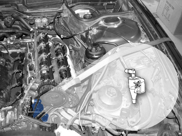

tada gali but viduj motoro vairuotojo pusej is priekio tepalo seperatorius sugedes ir siurbti ora, ta prasme sutrupejes nuo senatves jis kiek skaiciau plastmasinis buna...pas mane speju irgi taip yra ,nes istraukus tepalo matuokle siurbia ora gargaliuoja,nors is aplinkos oro niekur neima..

zodziu... purkskiau ta uzvedimo priemone varikliui, nu kisau kur tik priejau nk panasaus,jokio reagavimo...o gali imest kuri cia detale kur tiksliai ji randas?
