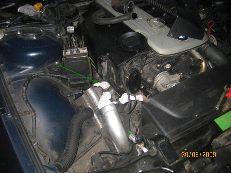

ymesiu foto kaip daeiti iki turbinos, gal kam pravers, nes turbut netik as vienas nezinojau :)
foto.JPG [ 111.64 KiB | Peržiūrėta 14355 kartus(ų) ]

8330
Pirmoje vietoje pasitikrink ar niekur nepraleidzia slangos ar pats turpos uzpuciamo oro radiatorius, ar erg voztuvas tvarkoje. Dar paziurek ar tas slegio reguliatorius veikia, trukute ziurint is virsaus i turba duslintuvo puseje, pagazavus turi matytis kad ji vaiksto jei nevaiksto tada pabandyk su ranka pajudinti ar neuzstrigusi, jei neuzstriges tad tikrink valdymo voztuveli atseksi ji vakuminem slangelem einanciom is slegio reguliatoriaus.

slegio reguliatoriu tai cia nr1? (turpos uzpuciamo oro radiatorius) cia nr6? http://bmwfans.info/parts/catalog/E38/S ... o_charger/ ir kur tas erg randasi. Nes as nelabai gaudausi :oops: . Ir kaip atrodo valdymo voztuvelis :)

kaip ir minejau,as daugiau statyciau kad kazkas kitka pas tave,o ne turbina...pasitikrink vakumines sistemos darba...prie turbinos,grynai ant jos yra prisukta toks metalinis burbulas,i kuria isikisa vakumine salngute,kitas to burbulo galas turi traukute metaline,uzkurk ir gazuok,o kazkas tegul ziuri ar vaiksto ta traukute-tai turbinos atidarymas (uzputimas kaip tu sakai)...jei traukute vaiksto,su valdymu turbos vskas gerai, jei ne-ieskai kur dinsta vakumas....pradziai numauni nuo to metalinio burmulo vakuma ir ziri ar iki jo ateina vakumas...toliau nuo solenoido ir eini taip vis tolin kol randi kur nera vakumo...p.s.cia gali matyti apie ka as kalbu...metalinis burmulas,apacioj paveiksliuko ir is jo centro iseina metaline traukute-tai kaip sakoma turbinos atidarymas svirtele :wink: http://images01.olx.lt/ui/2/66/36/39836036_1.jpg

taip,nr1 turbinos slegio reguliatorius-solenoidas ir pan.(kaip kas vadina)..sistemoj vakumas, sis reguliatorius pajungtas tame tarpe tarp vakumo ir turbinos...kompas siuncia jam elektronini inpulsa ir jis tiek atitinkamai vakuminiu budu atidaro turbina...del to ir sakau,kad ziurek turbinos valdyma pirmoj eilej :wink: idomu apie koki oro radiatoriu ten kazkas kazkas kalba-pirma karta toki girdziu....linke Nr6 tai cia vakumine talpa...tiesiog rezervuaras ir tiek,tam kad nebutu vakumo staigiu suoliu ar kritimu-kad butu pastovus,tolygus vakumas prie turbinos valdymo...
