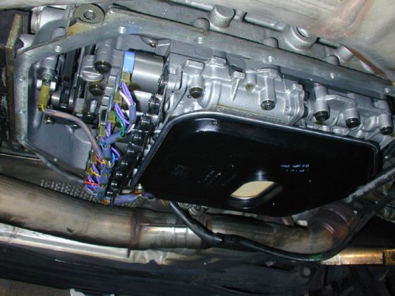

pas mane tokai bedele kad buna spustelejus iskarto neimeta zemesnio begio ir gaunasi kad truksta traukos masinai, reikia spausti mygtuka po pedalu kad numestu begi, nuspaudus pedala ir ijungus i R ar i D padeti masina buna uzgesta, bet dazniausei apsukos nukrenta iki kokiu 200 apsuku ir pakyla vel iki 600, dabar dar pastebejau kad gerai pastartavus iki 100km/h lieka masina vaziuoti 3 begiuir neisimeta 5, reikia tada paciam steptroniko pagalba imesti 5 begi ir vaziuoti, nes kitaip kiek vaziuosi vistiek lieka 3 begis ir neimeta, avarinis rezimas neisijungia
kokiu budu isleisti visa gtepala is dezes? nes atsukus ta varsta ant dugno dezes karteriyje maau tikrai visas neisbega, lieka kurnors dar, kaip ir keiciant ausinimo skysti variklyje, kad reikia isleisti is bloko ir is radiatoriaus.

o sitas daiktas lock-up'o selenoidas, kur jis randasi, o ta hidraulika jeigu pirkti nauja ji brangi? o imanoma savo jegomis pakeisti ta hidraulika? kaip patikrinti man kur ca kas stringa, kokiu budu? pridedu foto
greiciu deze 5HP24.jpg [ 45.12 KiB | Peržiūrėta 9372 kartus(ų) ]

nepatars niekas? :( gal kas zino kur ir uz kiek galetu man si remonta atlikti ar bent pradziai dezes gedima rasti?
