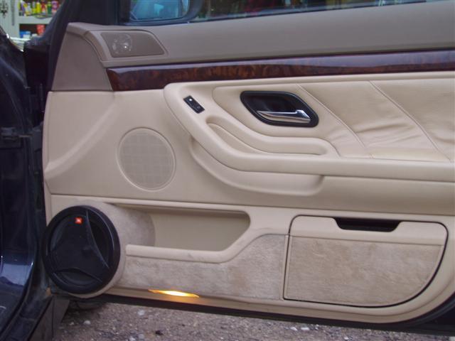

bexa rašė:
bexa cia tavo? :) kiek atsiejo visi montavimo darbai ( be pacios aparaturos )

bexa cia tavo? :) kiek atsiejo visi montavimo darbai ( be pacios aparaturos )[/quote]
mano,dabar neatsimenu,pries 3metus dariau.atrodo apie 1200,bet cia su komponentais i prieki ir gala,laidai ir t.t,galiu atsiust kontaktus to zmogaus.
