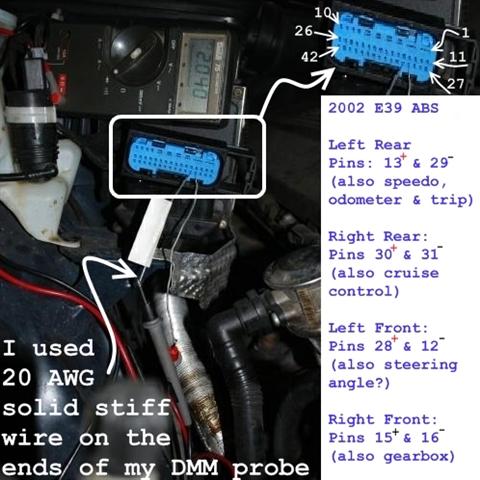

Sveiki, noriu aprašyti savo ABS+ASC gedimo atvejį. Gal kam padės :)
Automobilis: E38 730d 99m. ABS blokas 001, davikliai mėlynais galais.
Gedimas: užvedus automobilį ABS+ASC lemputės nedega. Pradedant važiuoti užsidega ABS+ASC, nerodo greičio ir kuro momentinio suvartojimo. Važiuoju greičiau (apie 40-60km/h) užgęsta ABS+ASC ir vėl viskas gerai kokiai savaitei. Kadangi lemputės užgesdavo, ABS bloke klaidos nelikdavo (prijungus Inpa). Vėliau visą tai pradėjo kartotis dažniau. Pagaliau važiuojant užsidegusios ABS+ASC lemputės nebe užgęsta (užsivedus visada užgęsta), bet greitį ir kuro suvartojimą tai rodo, tai nerodo. Inpa jau randa klaidas (47 ABS valve outlet rear left or rear axle ir 51 ABS valve inlet rear left or rear axle). Tikrinant realiu laiku (su Inpa) visi ratai sukasi beveik be paklaidos, rodo greitį ir kuro suvartojimą, autopilotas ir automatas dirba. Ištrynus klaidas naujų neatsiranda, tik tos pačios. (Gedimas kaip ir aiškus galinis vairuotojo pusės daviklis ar guolis. Laukiu pavasario daviklio nekeičiu.)
Pavasaris neateina. Neturiu ką veikti, tikrinu ABS bloką:
{{{Pirmiausia nusiperkam testerį :) kuris gali matuoti varžą, geriau kad tikrintu diodą :)
nustatome ant mažiausios varžos arba diodo tikrinimo :D
Raudona laida visada laikome pridėję prie pirmos eiles (pirma eile tai kai žiuri i bloką)nuo kaires puses 6 kojeles(ji yra storesne). tada su juodu testerio laidu. dedame prie antros eiles nuo dešines puses prie 2,3,5,6 kojeles. Jeigu rodo apie 175 arba 700. tai gerai. o jeigu 1(nu nereaguoja, tas pats kas nepridėtas) tai bloką taisyt reiks. Toliau juoda laida dedame prie trečios eiles nuo dešinės puses prie 2,3,4,5 kojeles. Jeigu rodo apie 175 arba 700. tai gerai. o jeigu 1(nu nereaguoja, tas pats kas nepridėtas) tai bloką taisyt reiks.}}} Citata iš forumo ir labai ačiū autoriui :)
Patikrinus nustatau, kad ABS blokas pilnai geras. Iš laimės :) tikrinu dar kartą ir pamatau, kad vietoj 175 rodo 327, o vietoj 700 rodo 1202, tada tikrinu dar kartą vietoj 175 rodo 856, o vietoj 700 rodo 1896. Nieko nesuprantu einu toliau skaityti forumų. Nieko naujo nerandu. Taip ir nesuprantu ar čia geras ABS blokas ar ne. Po kelių valandų matuoju iš naujo ir vėl viskas pasikartoja.
Netikėtai Kėdainiuose (tel. 863907684 tik BMW dalys, kainos tikrai protingos) randu tokį patį ABS bloką. Paprašau, kad leistų su testeriu patikrinti ir nustatau, kad reikšmės kiek kartų betikrintum nekinta!!! Vėl matuoju pas save - kinta! Sukeičiam ABS blokus, važiuojam ir viskas gerai! :) (Inpa klaidų neberodo). :)
Labai Ačiū kolegai iš Kauno, kuris tvarko ABS blokus už konsultacija telefonu (tel. 863036634);
Mano tel. 868272261 esu iš Kėdainių, skambinkit gal kuo padėsiu :)
Dar toks pastebėjimas: galima bandyti matuoti ABS daviklį, kaip parodyta paveiksliuke (tik nekiškit storo laido, aš naudojau siuvimo adatėles), su testeriu ant diodo pozicijos (tik ant diodo, nes varžos ten nesimatuoja). Priklausomai nuo poliškumo atsiranda skaitinės vertės. Ką jos reiškia ir kas ten matuojasi neaišku :) bet jei visi 4 ABS davikliai rodo tą patį, tai gal gerai. (keista, bet pigus kiniškas testeris nieko neparodo). Matavau ABS daviklius mėlynais galais.
Ir dar įdomus pastebėjimas, kad ABS blokas turi įtakos automato darbui. Nors iki ABS bloko pakeitimo tas automatas dirbo tikrai gerai (kaip sako sėdi ir važiuoji, jokių problemų), bet būdavo kartais šiokių tokių mažų niuansų, nors ABS blokas dar nerodė jokių klaidų. (bet juk velniai žino kiek tas automatas jau nuvažiavo). Tai pakeitus ABS bloką, tas automatas pradėjo dirbti tiksliau. (jeigu man nesivaidena :) aišku, jeigu jau smūgiuoja tai keisk nekeitęs . . . ). Iki.

Per daug paprastai tu cia.As tai sudetingiau dariau.Diagnostikoj parode desinys galas,sukeiciau su kairiu,tas pats.Isardziau bloko el daliir radau nutrukusi takeli.O dezes ir auto piloto skirtumo tikrai nepajutau
