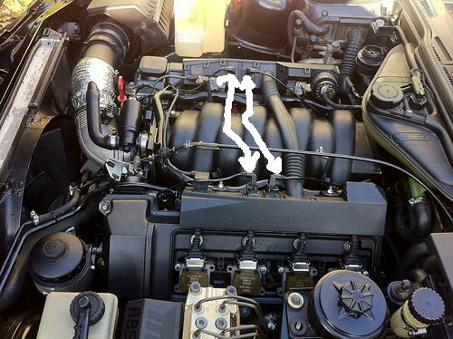

Su varikliu kaip ir visas bedas issprendziau, pavazinejau 3 dienas su be priekaistu veikianciu ir issikrove akumas, uzvedziau ne su laidais o uztraukiau, poto kas antra kas trecia karta vedant labai ilgai suka, padariau diagnostika ir ismete dvi klaidas variklio skyriuje: continuous voltage (+), knock sensor 2, nutrine jas ir pavazinejus dienas vel padarem diagnostika neismete jokiu klaidu, po poros dienu darysiu vel gal parodys ka naujo, tas maistras man pasakojo kad kiek yra su tais detonaciniais susidures tai vieninteliai BMW taip juos reaguoja ir pagrindiniai simptomai yra kad netraukia variklis. O kur yra ju fiske pabandyciau pamatuoti pas save?

Sveikas,laabai man padetum,sutaupytum daug laiko ir bereikalingu darbu.. :) jei gali pabandyk juos atjunk dirbant varikliui(na gali dar ir pamatuot),paziurek ar bus kokia reakcija,nes pas mane visiskai jokios,nejau visi negyvi.Va prisegu foto pavyzdi,rodyklem pazymetos ju jungtys:

Pas mane yra po viena fiske abiejose pusese, bet is fiskes iseina du laidai atjungiau juos ir jokios reakcijos, varzos nepatikrinau nes sugedo testeris
