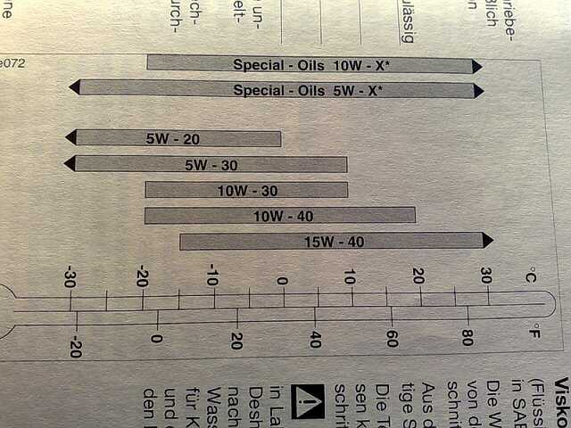

gal kam pades
tepalai.JPG [ 46.11 KiB | Peržiūrėta 3095 kartus(ų) ]
tepalo standartas.JPG [ 41.85 KiB | Peržiūrėta 3085 kartus(ų) ]
