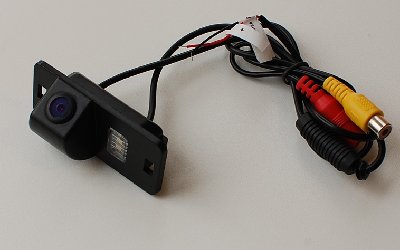

gal turit ar zinot kas pardavineja va tokias galinio vaizdo kameras Lietuvoi arba panasias ? kurios isistato i numerio apsvietimo vieta. arba jei kas ruosiates pirkt is ebay.com tai ir as prisideciau prie uzsakimo :)
element rašė:
bet cia raso NTSC sistema, ne PAL, nebutu problemu?
http://cgi.ebay.com/BMW-Nigth-Vision-Ca ... 414da196e5 sita ir PAL ir NTSC o kad pixeliai truputi neatitinka tai manau neproblema!
BMW.jpg [ 84.46 KiB | Peržiūrėta 8738 kartus(ų) ]

tai kaip as suprantu 5 tos lemputes ismeros truputi didesnes kokiais 2mm ilgys ir 1mm plotis
ir manau cia ne tokia jau ir didele problema! ten paprasta plasmase ir galima graziai kokiu peiliuku ta skirtuma pasalint ir grozio ten labai didelio nereikia (bet jau man) vistiek niekas i ta lempute neziuri. o jei tau reikia idealiai tinkancios tai manau ira ir tokiu,bet man pvz. 49$ ir kokiu 200$ tai skirtumas nemazas uz 1mm nuzulinima. taip kad jei rankos is tos kurios reikia vietos auga tai manau viska galima labai graziai pasidarit!
