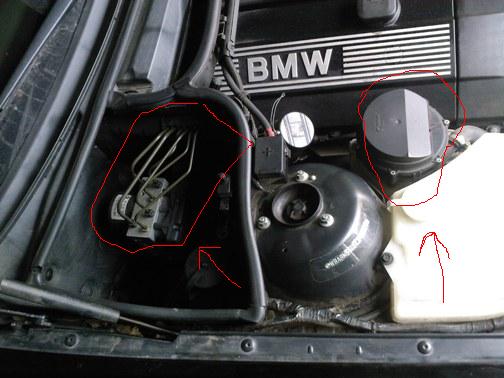

va pasistojo dar klausimelis,kas ten do biesai??? pas drauga tokiu nera po kapotu,nors metai ir motaras identiski...
forum.JPG [ 33.66 KiB | Peržiūrėta 10433 kartus(ų) ]
BMW-Be Most Wanted
StandartinėParašytas: 25 Kov 2008, 01:58
2007.07.04
90
E46 323i '98
zoom rašė:
tai tas premium man atrodo ir yra musiskis 98.
93 premium, bent jau alabamoj taip
StandartinėParašytas: 25 Kov 2008, 11:13
2006.03.28
51
31
Rapman rašė:
Jei neklystu, cia stabilumo sistema (DSC arba ESP).
