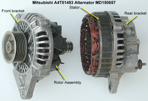

Jeigu pats tikrai ardysi, tai dar pasakysiu. Norint prieiti prie guoliuku, reikia generatoriu isskirti taip kaip nuotraukoje. BMW Valeo firmos generatoriaus statorius (apvijos, cia pavadinta "stator") yra pritvirtintos ne prie galines dalies kaip sioje nuotraukoje, o prie priekines dalies (prie "front bracket"), todel norint isskirti generatoriu pirmiausia reikia statoriu atjungti nuo prie galines generatoriaus dalies (rear bracket) pritvirtinto diodu tilto. Statorius prie diodu tilto yra prilituotas (is paties statoriaus iseina sesi laidu galai ir jie atitinkamose vietose lituojasi prie diodu tilto). Be to, tie galai ne tik prilituoti, bet ir uzspausti tokiose diodu tilto kilputese, kurios yra pagamintos is vario ir yra labai minkstos. Jas, gerai ikaitinus lituokliu cina, reikia astriu daiktu atsargiai praskesti, nes kitaip jos gali nuluzti ir tokiu atveju susedant generatoru gali buti sunku vel sujungti statoriu su diodu tiltu. Atjungus statoriu nuo diodu tilto ir atsukus varztus isskirsi generatoriu, o ten jau matysi kur tie guoliukai yra ir kaip jie issiima (reikes nuimti skyva ir t.t.). Generatoriaus surinkimas atbuline tvarka. Sujungiant statoriu su diodu tiltu, reiketu is statoriaus iseinancius galus, kurie buvo atjungti, vel patikimai uzspausti tose pacios kilputese ir tvirtai prilituoti prie diodu tilto, nes generatoriuje susidaro auksta temperatura ir jeigu netvirtai bus prilituota, jie gali atsikabinti. Taigi, prilituojant tuos galus reikia juos nuvalyti su litavimui skirta rugstimi (ten sieros ar druskos rugstis (nepamenu) su atitinkamomis priemaisomis), gerai juos ikaitinti lituokliu, juos gerai "persunkti" islydytu cinu, ir tada lituoti prie diodu tilto :)
Tokia procedura dariau keisdamas savo generatoriaus guoliukus. Pas mane Valeo firmos generatorius. Kaip kituose BMW modeliu generatoriuse, nezinau, bet manau, kad irgi panasiai turetu buti :)
Surasiau, ka atsiminiau, jei ka pamirsau, papildykit :)
P.S. BMW generatoriaus nuotraukos neradau, todel idejau Mitsubishi, nes labai jau panasus :)
generator.jpg [ 41.28 KiB | Peržiūrėta 5777 kartus(ų) ]
