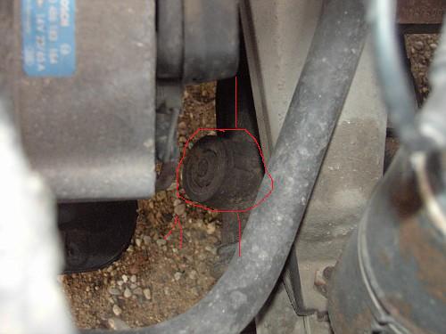

Pas mane ta pati problema gali būt vairo kalonėlė arba toks pilnaviduris vamzdukas su sriegeis kurį suka vairo kalonėlė (pamiršau kaip vadinasi) jis jau gali būti nudiles.
Failo aprašymas: Va, kur tas 1 (apvestas apskritimas) ten yra vairo kalonėlė, o kur nuo jos į šonus nuvedžiau brūkšnius, ten videje yra tas vamzdukas su sriegeis.
IMAG0181-vi.jpg [ 24.82 KiB | Peržiūrėta 12485 kartus(ų) ]
