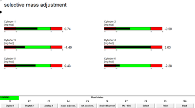

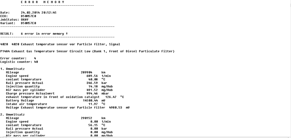

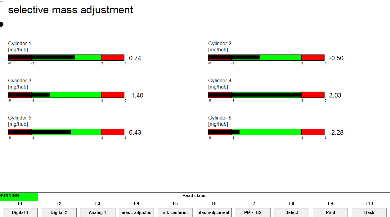

Sveiki, pasidariau diagnostika ir užkliuvo keli dalykai, gal kas gali pakomentuoti?
error memory dde.png [ 36.23 KiB | Peržiūrėta 14893 kartus(ų) ]
selective mass adjustment.png [ 17.26 KiB | Peržiūrėta 14893 kartus(ų) ]

tikrink temperaturos davikli pries dpf
StandartinėParašytas: 25 Kov 2014, 19:01
2005.06.10
Ukmergė
ex E36 325 M50 92'
ex E39 530d M57 Touring 00
E61 530d M57N Touring 05
E81 120d N47d20A 07
kaip jį patikrinti? tarkim matuojant su testeriu, kokie parodymai turėtu būti?
ar išvis su testeriu galima patikrinti?
