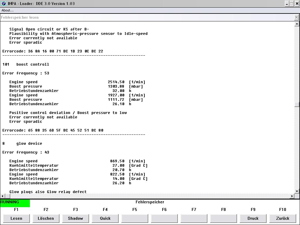

54 boost pressure sensor
gal kas zinot koks čia daviklis?
ir dar papildomos klaidos. Glow device tai čia zvakes arba rele kaip ir aisku. O su boost tai turbinai kazkas yra,labai svilpt pradejus yra ir trauka sumazejus ir masina taip karts nuo karto pasipurto,kur galetu rast ta boost controler?

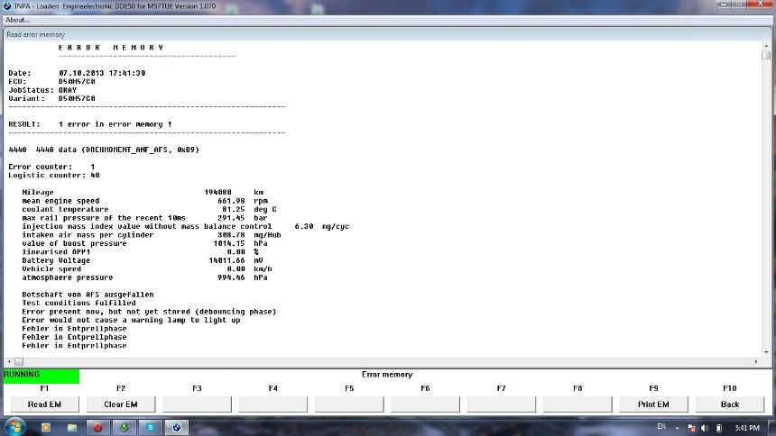

automobilis e60 3l dyzelis, 160kw. Meta tokia klaida, kurios screenshotas pridetas. Manau del jos, paspaudus Status ir bandant ziureti gyvus automobilio parametrus po 5-10s visi rodikliai sukyla iki maximumo ir viska rodo su sauktukais. Nieko negali pasiziureti kaip veikia, nei kaip turbina, nei oro srauto matuokle, nei rpm ir pan. Gal kas zinote ka ta klaida gali reiksti?
