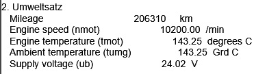

Bent pats ziurejai i tas klaidas??? pas tave ten formules variklis su nuosekliai sujungtais dviem akumuliatoriais #-o ???
pagal mane ten kazkur trumpina, kad tokias nesamones rodo....
variklio apsukos 10200.00aps/min
variklio temperatura 143.25 *C
aplinkos temperatura 143.25 *C
borto itampa 24.02V

Deja ne, pas mane ne formules variklis. Meginsiu ieskoti prasitrynusiu laidu. Butent susijusiu su siuo davikliu.
