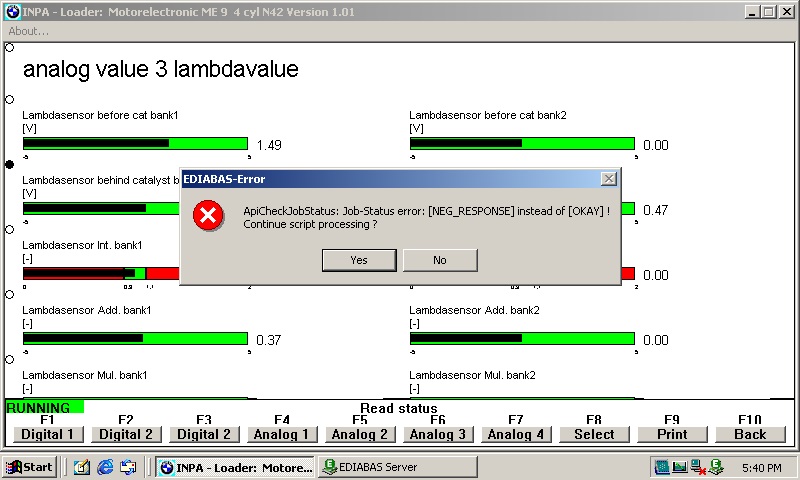

Gal kas yra susidures su tokia problema, Live data skaito, bet kai nueini ten kur rodo lambda parametrus ismeta klaida:
123.jpg [ 107.51 KiB | Peržiūrėta 11182 kartus(ų) ]
StandartinėParašytas: 23 Sau 2013, 03:34
8332
Andriux rašė:
usb com porto nustaymus koreguok o jei vistiek tas pats tai mesk kabeli lauk ir pirk normalu.

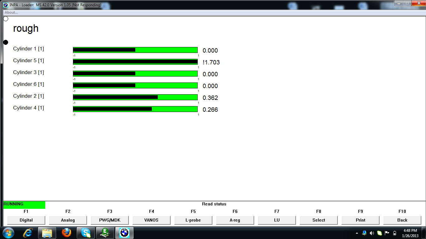

zodziu , bandyta buvo su dviem kabeliais - su abiem tas pats . apart variklio mato dar cd-changeri :D ir viskas. gal visa kita jungiamasi per apvalia fyske po kapotu? :roll:
ir dar, stai ka rodo- ka cia reiskia? babinai ragas 5cilindro ? o 3 cilindrai rodo po 0.0 . kaip tai suprasti?
5 cilindras rodo sauktuka priekyje ir 1.7 koeficientas nezinia ko.

Ta apvali fiškė yra pagrindinė, o OBD jungtis kur po vairu - tikrai ne viską rodys :) Bent taip man vienas BMW diagnostikas sakė. Pas mane irgi nerodo daug ko.
P.S. Aš irgi nesuprantu, ką ten rodo, pas mane berods prie vieno nulius rodė, tai irgi būtų įdomu sužinot, ką reiškia :)
