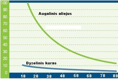

Reikia. Naudoju hidrauline alyva, kuri kambario temperaturoje yra panasios klampos, o prie dabartines lauko temperaturos (-5...+5) pasidaro tirstesne uz alieju.
Prikabinu diagrama, kuri parodo klampos priklausomybe nuo temperaturos. Dyzelis - rapsu aliejus. Aklai tiketi parasytais skaiciukais neverta, bet priklausomybes islieka tokios pat.
Kaireje diagramos puseje klampa, apacioje - temperatura °C.

Dėkui, geras grafikas. Ir esi toli pažengęs :)
