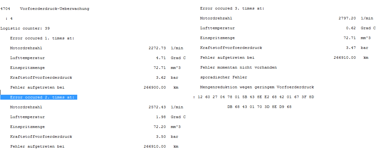

Sveiki reiketu pagalbos issiaiskinant kas sukelia sia klaida. 4704 zemo slegio klaida, bet kuro slegis buna net 3.6 bar kai ja ismeta ir tuo momentu gazas dugnas, tad manau slegio uztenka ir siurbliukai nauji dar dirba tvarkingai. Ka patarsyt? Pastebejau, kad sias trys klaidas surisa vienas simptomas: kuro paduodama daugiau kaip 70mm^3 per takta :idea:

sinsay, nepaminejai, kad po ciptiuningo viskas prasidejo, bus visiems aiskiau....

Kadangi sukiai 2.2 - 2.5 reiskia turba pucia maksimuma. Nelabai zinau 3.0d fuel injection map'u, bet manau 60 mg nelabai turetu virsyt. Tai jei pachipavo, tai ir 72mg visai tiketina.

Bet o del ko klaida isdygsta ir kaip ja salint? Nes gazas dugnas silpniau vaziuoja nei 80% gazo :lol:
