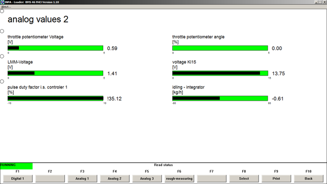

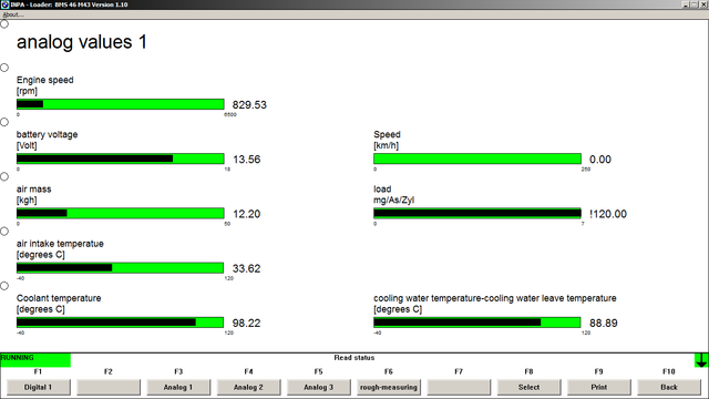

Sveiki
auto BMW E46 ,1.9(m43),2001m automatas,problema tokia kad variklis nelygiai dirba,kartais vaziuojant iki 2500 sukiu toks jausmas kad nedirbtu vienas cilindras,po to virs 2500sukiu jau kaip ir viskas gerai.su impa nuskaityta klaidu nera bet live data parodymai man nepatinka(apie inpa ne ka nusimanau)gal kas susidurete su tokia beda ar bent zinote kur ieskoti bedos?
pridedu nuotraukas is inpos:
beje kas tikrinta:
oro srauto matuokle kai atjungi tai ismeta automato klaida-taigi speju kad veikia.
visi filtrai pakeisti
zvakes pakeistos
laisvos eigos voztuvas isplautas ir atjungus ji variklio darbas pasikeicia.
vakumas-bandziau papurksti aplink degaus skyscio bet jokio skirtumo ,vizualiai viskas tvarkoje.
padekit jau nezinau ka tikrinti,beje technikines nepraejo del perdidelio co
Failo aprašymas: jpg
images.jpg [ 6.59 KiB | Peržiūrėta 11011 kartus(ų) ]
LznKDBX.png [ 41.56 KiB | Peržiūrėta 11011 kartus(ų) ]
mooj8hC.png [ 51.65 KiB | Peržiūrėta 11011 kartus(ų) ]
