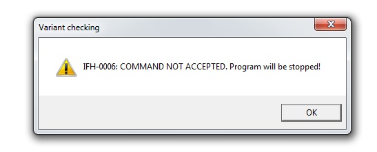

sita klaida kaip jungiuosi prie body/instrument cluster(mano auto E46 320d 00metu bet jungtis obd jau viduje ne po kapotu)
error.jpg [ 21.86 KiB | Peržiūrėta 16223 kartus(ų) ]

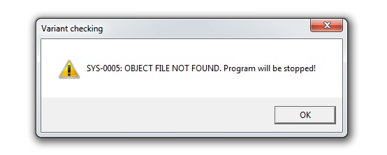

dar syky ysirasiau pagal sita gida( nuoroda gale) bet vistiek meta errora . is pradziu raso runing dega paciame laide zalia lempute, tik prie konors bandau jungtis ir buna bushy geltonai....http://www.bimmerforums.co.uk/forum/f99 ... t-t103023/
jjjjj.jpg [ 22.68 KiB | Peržiūrėta 16206 kartus(ų) ]

jau sita meta tokia
jioda.jpg [ 62.57 KiB | Peržiūrėta 16198 kartus(ų) ]

man command not accepted meta kai bandau jungtis prie modulio kokio nera pas mane. pakopink savo C:\Windows\OBD.ini turini

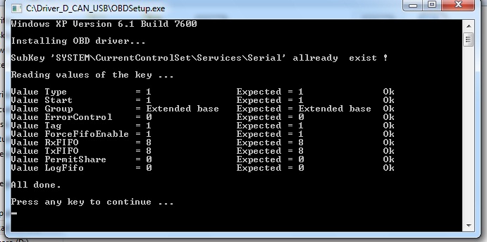

(Hardware=OBD yra klaida) padaryk Hardware=USB, jau rasiau anksciau. Su sita klaida prasiknisau dvi dienas. Ir jei laidas kinietis tai uztrumpink 7 ir 8 pin'us jame, kad galetum visus modulius pasiekt.

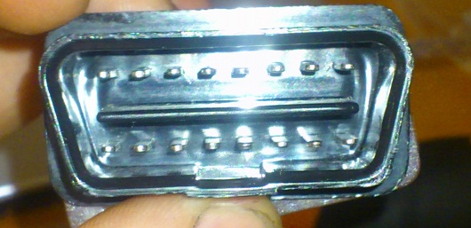

aga kinietiskas greiciausia nes mokejau 35€ nuo kurios puses skaiciuojesi pinai?

paimi ta gala taip kad kontaktai ziuretu i tave ir siauresne puse butu apacioj, tada virsutiniai kairiausi du kontaktai ir yra 7 ir 8. nes platesne eile yra nuo 1 iki 8 is desines i kaire

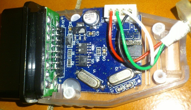

ykeliau foto ka ten sutrumpinti reikia?
DSC_0337.jpg [ 62.6 KiB | Peržiūrėta 16136 kartus(ų) ]
DSC_0336.jpg [ 117.99 KiB | Peržiūrėta 16136 kartus(ų) ]

virsutiniai kairiausi du, as ant ju is vielikes zieda padariau ir uzmoviau, neardziau

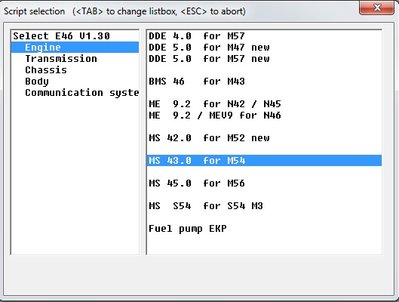

na va veikia laidas ačiū Nonsense :) turiu dar kelis klausimus. kodel neina prisijungti prie variklio? jungiausi prie keliu ten(mano auto 00 320d E46) ir noriu jei eina kad rodytu ne mylias o km ordometre ir jei eina tai kaip padatyti ta?
ddddddddddddd.jpg [ 53.68 KiB | Peržiūrėta 16125 kartus(ų) ]

ta tai gali ir su spidometro km resetinimo knopke pasidaryt, paspaudes pajungi degima ir isjungi, pajungi ir isjungi ir pasikeist turetu. Bandei M47? tavo variklis tai M47
arba gali nueit i inpa folderi cfgdat ir ten atsidaryt su notepadu E46 ir ten pries dde 3.0 for M47 nuimt kabliataski, tada jis atsiras inpoj tau ir turetu veikt
