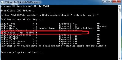

StandartinėParašytas: 27 Lap 2012, 23:22
2012.11.19
483
Airija
bmw 320d E46 2002m.
kiruxxx
man rodo tokia errora insatliuojant ir nepajungiu niekaip auto . 01 metu E46 230d

StandartinėParašytas: 28 Lap 2012, 01:26
2008.11.29
323
525d 01'
windows foldery obd.ini failiuke viskas normaliai nustatyta, man ir buvo kazkokiu klaidu sitam kur rodai, bet neveike del to kad obd.ini ten ne usb buvo nustatyta

StandartinėParašytas: 28 Lap 2012, 20:39
2012.11.19
483
Airija
bmw 320d E46 2002m.
kiruxxx
blyn bandziau pagal gidus youtubes ir panasei viska ysirasyti vistiek neina. jau uzsidega paciam laide zalia lepute bet rodo kad srove yra bet degimas neyjungtas programoje viskas susijungia . parenku kad jungtusi prie variklio ar instrument cluster ar pan ismeta errora ...
