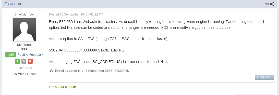

Sveiki, gal kas gali detaliau paaiškinti šitą instrukciją, kurią suradau webastos įjungimui. Pas mane 2000 E39 fl, su 16:9 monitorium, jame yra funkcija aux vent., tačiau noriu kad butu ir aux heat/vent. t.y. kad webasta dirbtu paleidus taimeri per meniu. Kiek skaičiau tai yra tik kodavimo reikalas. Čia instrukcija:
aux heat-vent 2.jpg [ 73.41 KiB | Peržiūrėta 8258 kartus(ų) ]
Kodavime esu naujas tai būtų puiku sulaukti detalių instrukcijų. Dėkui
