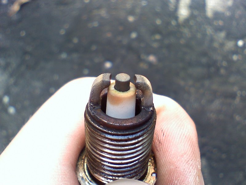

va kaip atrode sena zvake...

Jei ziurint pagal zvakes misiny tai kuo jos sviesesnes t.y. Ju apnasos, tuo misinys liesesnis, Jei geras misinys zvakes spalva turi buti tamsiai orandzine tokia labiau i ruduma, jei zvake sviesiai oramdzine arba link baltos spalvos tai misinys per liesas, jei per riebus dazniausiai zvakes buna juodos
StandartinėParašytas: 11 Rgp 2010, 11:27
o tai foto auksciau? kaip ir rusva spalva, bet ir zalios yra... cia nuo savaiminio uzsidegimo? per karsta zvake?
StandartinėParašytas: 11 Rgp 2010, 12:03
8331
Pagal tai ka matau foto tai sakyciau liesokas misinys, zvake turtu buti tamsesne, bet is esmes dar reiktu ziureti vietoje nes nuotraukoje ne visad tos spalvos matosi taip kaip istikro yra. As tavo vietoje ieskociau slieku kitur, anksciau juk nedetonavo su sitom zvakem tai kodel jos dabar ber karstos pasidare, skai gal tepalas zieduose del to kompresija didesne, gali pabandyti pasimatuoti bet nemanau kad tu savo variklyje rasi didesne nei 15. Bandyk adaptacijas istrynti, kiek pamenu tu lyg vazinejai su sumaisytai sujungtais detonaciniais gal del to kompas adaptavosi pieviskai. Kuro stokos irgi neatmesciau.

anksciau budavo, bet reciau. ir jau senokai kiek prisimenu, tik kad nezinojau kas per garsas... buvau atkreipes demesi, kad garsas kaip kad trauktu vandeni su oru, bet nejo suprast is kur. o veliau viena pazystama veziau, tai sako pirstukai kala, bet nezinojo kaip paaiskint, tai ir sukuriau ta tema :) ir visa ta laika buvo antidetonaciniu laidai sumaisyti. is tu laiku ir sita zvake (kur foto).
