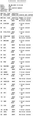

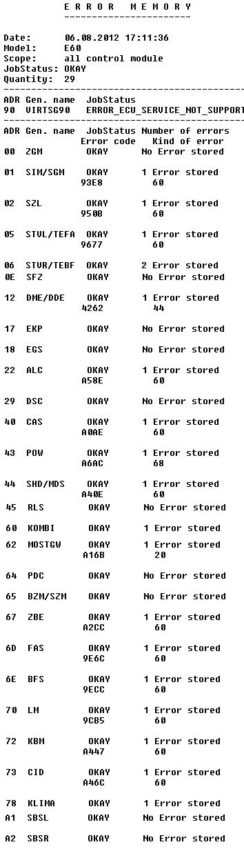

va klaidos:
klaidos.JPG [ 81.85 KiB | Peržiūrėta 15164 kartus(ų) ]

pateikei sarasa moduliu kuriuose yra klaidu, o manau ir pats supranti kad naudos is jo mazai :) praskanuok modulius individualiai.

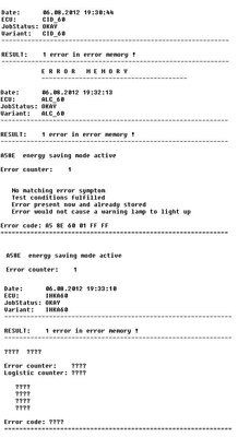

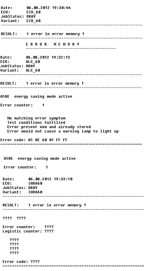

na praskanavau pora modulių, ant visų ta pati klaida. tik ant klimos kažkodėl klaustukus meta. buvau nakčiai akumą atjungęs, bet vistiek tas pats. ar einą tą energy saving mode active išjungti kažkaip, lyg akumas ir geras ir krovimas normos ribose.
energy_saving.JPG [ 63.86 KiB | Peržiūrėta 15148 kartus(ų) ]

uzmigdei blokus

seip sitas turetu prie activate funkciju buti, ten nieko labai nepridarysi tik prie cas modulio nelysk :)

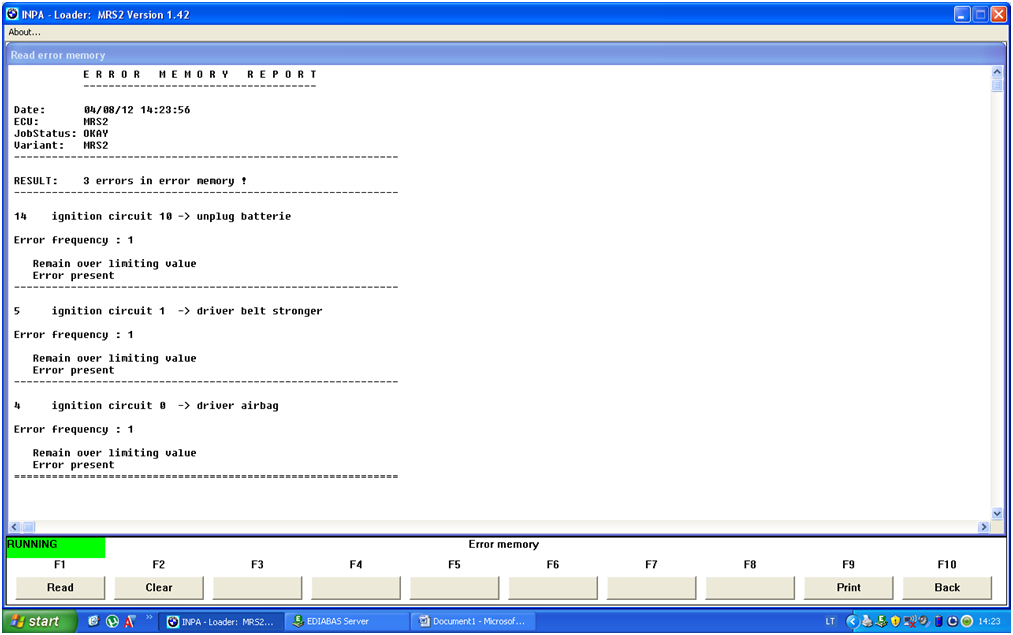

Nesekas issifuoti pirma klaida #-o : 14 ignition circuit 10 -> unplug batterie
buciau dekingas uz informacija
New Picture.png [ 113.7 KiB | Peržiūrėta 14938 kartus(ų) ]
