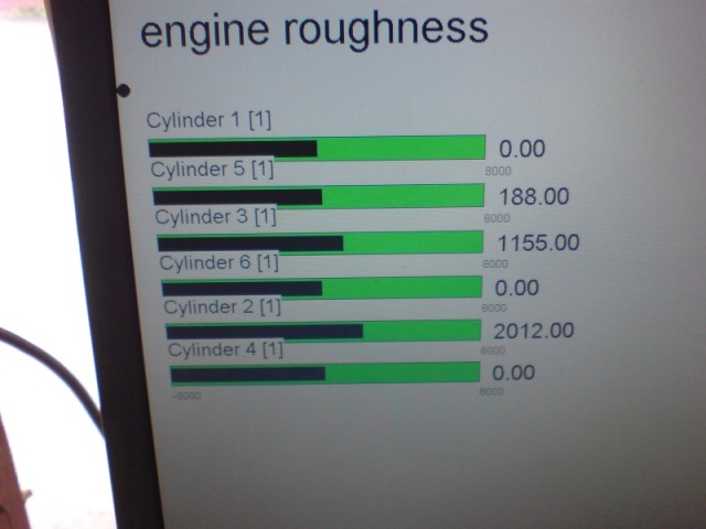

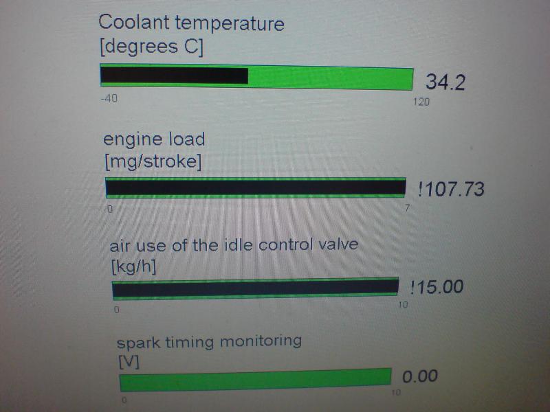

Gal visgi pakomentuos kasnors ismanantis, kur idle control air use, tai kogero su laisvos eigos voztuvu susije, tik nesuprantu kame cia reikalas, toliau engine load perdidelis? ir ka reiskia engine roughness? keleta masinu skirtingu jungiau tai rode, kad visi cilindrai daugmaz vienodai, o pas mane ne, cia pas mane E36 su m52b20
DSC00908.JPG [ 53.9 KiB | Peržiūrėta 8333 kartus(ų) ]
DSC00916.JPG [ 77.84 KiB | Peržiūrėta 8340 kartus(ų) ]

pamegink praplauti LEV, gal stringa. engine load gali buti del LEV.

@all in music, praploviau ta LEV su contact cleaner'iu, tas pats :)
